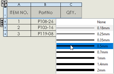

  2. 在快顯工具列上,按一下邊框編輯
    指標的形狀會變為
  3. 將指標移到所選儲存格的邊框上。
    當指標位於有效邊框上時,指標會變為
  4. 按下所選儲存格的一或多個邊框,並選擇新的邊框厚度。
    您可以:
    • 繼續按一下並變更所選儲存格的其他邊框。
    • 選擇可移除儲存格邊框。
  5. 若要關閉邊框編輯 ,請在工具列上按一下「邊框編輯」,或按一下圖面的空白區域。
  6. 重複步驟 1 至 4 來變更其他儲存格上的邊框。
