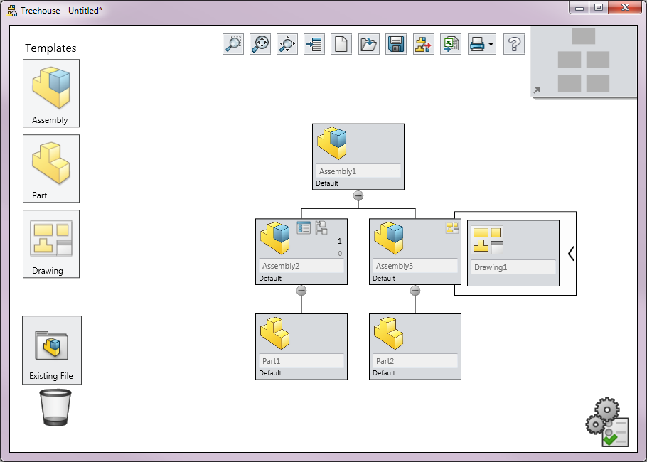

V nástroji Treehouse můžete v grafickém uživatelském rozhraní vytvářet hierarchii sestavy ještě předtím, než začnete sestavovat v softwaru SOLIDWORKS modely. Do existující struktury souborů v nástroji Treehouse můžete přidávat položky.
Chcete-li spustit nástroj Treehouse:
V systému Microsoft® Windows klikněte na .
V aplikaci Treehouse můžete:
- Přetáhnout díl, sestavu a uzly výkresu do grafické plochy, aby zde vytvořily strukturu souboru.
- Upravit vlastností souboru.
- Přidat konfigurace.
- Potlačit součásti a instance součástí.
- Přetáhněte do aplikace Treehouse existující dokumenty z Průzkumníku souborů Microsoft®.
