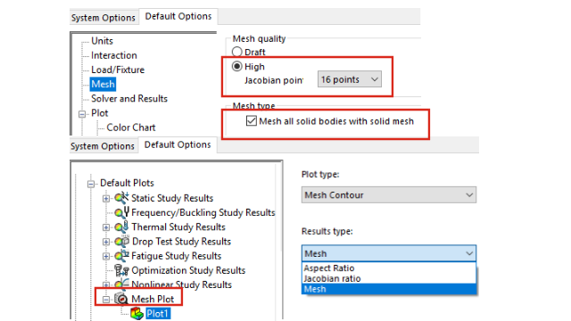

  • Puede seleccionar el Mallador basado en curvatura de combinado como mallador predeterminado para nuevos estudios. En el cuadro de diálogo Opciones predeterminadas > Malla , seleccione Basado en curvatura de combinado en Tipo de mallador.
  • La nueva opción Mallar todos los sólidos con malla sólida ( Opciones predeterminadas > Malla ) permite mallar todos los cuerpos sólidos, sólidos de piezas soldada o de chapa metálica con una malla sólida. Mallar todos los cuerpos sólidos con elementos sólidos ahorra tiempo en la preparación del modelo para el mallado (es especialmente útil para los usuarios de simulación sin experiencia), pero puede aumentar el tiempo de solución total.
  • A nivel de estudio, puede reemplazar las asignaciones de malla que se aplican con la opción Mallar todos los sólidos con malla sólida. En un gestor de simulación, haga clic con el botón derecho del ratón en la carpeta superior Piezas y seleccione Tratar todas las chapas metálicas como vaciados o Tratar todas las piezas soldadas como vigas.
  • Puede seleccionar el tipo de trazado de contorno de malla que es visible después del mallado en el nuevo cuadro de diálogo Opciones predeterminadas > Trazado > Trazado de malla.
  • Para nuevos estudios, la configuración predeterminada para un trazado de calidad de malla basado en un cociente jacobiano es de 16 puntos.
