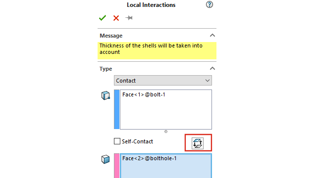

Cambio de caras de origen y de destino para las interacciones locales
En el caso de las interacciones locales, puede cambiar las selecciones de geometría entre los conjuntos de origen y destino para solucionar los problemas de convergencia. Cuando se trabaja con geometrías complejas que tienen varias caras, alternar las entidades de geometría entre los conjuntos de origen y destino con la herramienta Intercambiar caras de interacción permite ahorrar tiempo.
En el PropertyManager Interacciones locales, haga clic en Intercambiar caras de interacción .
