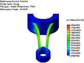

    下图显示了模型(无网格)及图例。

  • 显示网格。显示模拟模型上的网格。
  • 显示图例。在模型的右方显示带颜色的模拟数据图例。
  • 显示标题。在模型上方显示标题。
