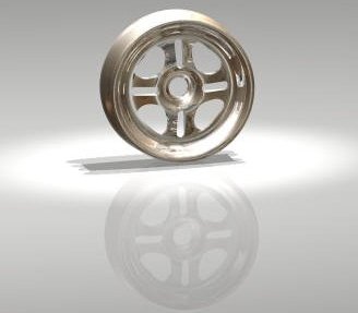

在 SolidWorks 中生成模型。
在任务窗格中打开 PhotoWorks 项目,选取外观文件夹,然后拖动抛光钢。
单击 。
在 PhotoWorks Studio 中,选择中等无限长白地板和渲染品质。布景:
展现大小调整到模型的球形环境。
包括摄影师的工作间为背景。
自动设定光源略图。
设定渲染品质,此将依次设定反走样品质、反射度和折射度数、间接照明、以及阴影控制。第一渲染为以较低品质测试各种设置(如环境和光源)的机会,需要的时间更少。
在 PhotoWorks 布景编辑器中,在房间标签上为楼板选择陶瓷并使之可见。
陶瓷楼板反射模型和聚光源的光。
在 PhotoWorks 选项中,在文件属性标签上,将反走样品质设置为高。
高反走样品质花更多时间但产生更分明的图象。此设定常使用到最终渲染。
