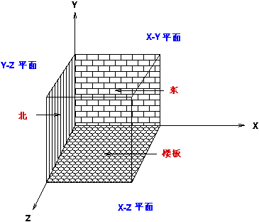

布景与模型上的平面对齐。如果您旋转模型,布景也随之旋转。参阅下图了解模型 X-Y 平面模型 X-Z 平面模型 Y-Z 平面之间的差别。
基于选定的平面,反转所选模型几何体的地板。
反转选定的平面。
