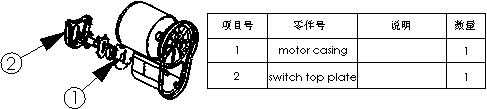

当您插入零件序号到工程图或装配体文件时,或当您选择一现有零件序号时,零件序号 PropertyManager 打开。您可插入多个零件序号而不必关闭 PropertyManager。根据需要更改 PropertyManager 中的设置,然后单击图形区域来放置零件序号。

样式。从清单中选择一零件序号形状和边界的样式。样式将显示不带边界的零件序号文字。
如果您选择圆形分割线下部文字框将可使您为零件序号的下半部插入数据。通过使用圆形分割线样式,零部件的项目号和数量在零件序号中显示。您可将数据更改到文字、自定义属性、或零部件参考引用。
大小 。从列表中选取一大小(指定的字符数)、紧密配合(根据文字自动调整)、或者用户定义(您可在此在下面设定零件序号大小)。
零件序号文字。为零件序号选取文字类型。
  • 文字(不可为自动零件序号使用)。让您在零件序号中键入自定义文字。
  • 项目号。显示材料明细表中的项目号。
  • 数量。显示此项在装配体中的数量。
  • 自定义属性。让您选取自定义属性。
  • 零部件参考引用。显示在零部件属性对话框中为零部件参考引用所指定的文本。要将零件序号链接至零部件参考值,工程图中必须包含有零部件参考列的材料明细表。
下部文字。如果您选择圆形分割线样式,此方框将可用于指定下部的文字。您有与在零件序号文字部分相同的选项。
零件序号文字源处。指定零件序号从何处获得其编号:
  • 装配体结构。根据 FeatureManager 设计树中零部件的顺序而使用编号。
  • 材料明细表 <n>。使用在材料明细表中显示的顺序。
数量
如果在装配体中有一个以上零部件实例,可让您在工程图的零件序号之外设定数量。数量会参数性更新。
放置。在零件序号的 、或 方显示数量。
标志。让您为数量设定标记。用户定义可让您键入一自定义标记。
数量值。显示要在零件序号中出现的数量(只读)。
覆写数值。让您覆盖零件序号的数量。例如,您可在只显示两个零部件的工程图视图中插入零件序号,但装配体零部件的总数为五个。在一个视图中,零件序号可显示 "2",而在另一个视图中可显示 "3"。
