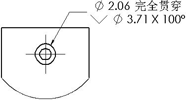

孔标注范例:
使用异型孔向导中信息的孔标注:
同一孔标注,但由几何体定义:

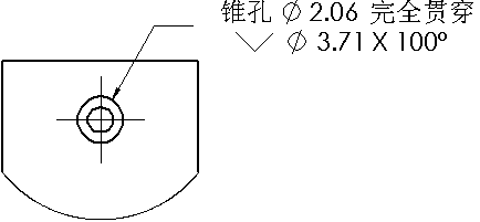

修改定义。
在该范例中,文字 C'SINK 和空格添加到 <MOD-DIAM> 符号之前:
COUNTERSINK-THRU=C'SINK <MOD-DIAM> <hw-thruholedia> <hw-thru>;\
<HOLE-SINK><MOD-DIAM> <hw-csdia> X <hw-csang>
