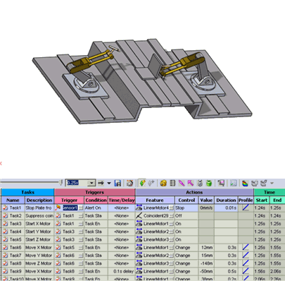

在本指导教程中,您将检查有关焊接机器人的基于事件的运动算例。
基于事件的运动需要一组任务。这组任务在时间上可以是连续的,也可以是重叠的。每项任务都是通过触发事件以及其相关任务操作来定义。任务操作控制或定义任务中的运动。
此运动算例的设置目的是为了执行下列任务:
  • 任务 1:使用位置传感器,在 0.01 秒之后在给定的位置停止平板的运动。
  • 任务 2 到 4:开启三个位移伺服马达。将三个伺服马达分别设置为沿三个空间方向而移动。
  • 任务 5:启动伺服马达,将机器人移到焊接位置 X、Y、Z。
  • 任务 6:在机器人就位后开始焊接。
  • 任务 7:启动伺服马达,将机器人移回原始位置。
