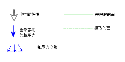

圖例
半空間係定義為角度 F 小於或等於 180o 的空間。
力量只會套用到所選面的下半部。
力量只會套用到位在半空間內的所選面部分。
半空間內無所選面,故未套用任何負載
力量會套用到所選面
