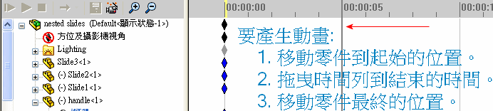

產生根據時間/位置的動畫
您可以沿時間線拖曳時間列到某個時間點,然後移動零組件到目標位置,來產生一個動畫。MotionManager 將零組件從最初位置移動到特定時間您指定的位置。
產生以關鍵畫格點為基礎的動畫:
  1. 從一動作研究中,拖曳時間列來設定動畫順序的時間長度。
您也可以在時間線的任意處按一下以放置時間列,或使用空白鍵來以增量移動時間列。
使用時間列設定持續時間為五秒(00:00:0000:00:05)。
  1. 拖曳組合件零組件至動畫順序想要的結束位置。
  1. 按右鍵來放置一個關鍵畫格,或選擇 自動關鍵畫格(僅在動畫中)來自動地放置關鍵畫格。
  2. 以動畫顯示其他組合件零組件:
    1. 放置時間列來設定動畫順序的時間長度。
    2. 拖曳組合件零組件至動畫順序中下一個關鍵點的零組件位置。
您可以在時間線上任意處開始移動其他零組件。然而,如果在零組件之間有移動的衝突,一個關鍵畫格點 會顯示,表示此為無解動作。
  1. 按一下從頭播放 來檢視動畫。
