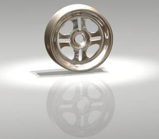

輪圈
展示:
  • PhotoWorks Studio
  • 反射性的模型外觀
  • 地板外觀
在 SolidWorks 中產生一個模型。
開啟在工作窗格中的 PhotoWorks 項次,選擇外觀資料夾,然後拖曳拋光鋼
按一下
在 PhotoWorks Studio 中選擇無限延伸的白色地板影像計算品質。全景:
  • 描繪適合模型大小的球體環境。
  • 包括攝影師的工作室做為背景。
  • 自動設定光源配置。
  • 設定計算影像的品質,也就是設定邊線平滑化的品質,反射及折射的數量,不直接照明,及陰影控制。第一個影像記算是以較低品質來測試不同設定(例如環境及光源)的機會,會花費較少時間。
在 PhotoWorks 全景編輯器房間標籤中,為樓板選擇 陶瓷,並使其為顯示
  • 陶瓷的樓板反射來自投射光源的模型及光線。
在 PhotoWorks 選項文件屬性標籤中,設定影像邊線平滑化品質
  • 高的邊線平滑化品質會花費較久的時間但會產生更清晰的影像。此設定通常是留到最後的影像計算時來處理。
  • 如果您回到 studio 中,在對話方塊(例如全景編輯器選項)中設定的屬性會被重設。
回到 PhotoWorks 展覽室
