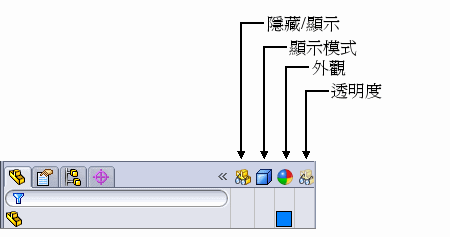

展開或摺疊顯示窗格:
  1. 按一下 FeatureManager(特徵管理員)窗格頂端(標籤右側)的 來展開顯示窗格。
顯示窗格會出現在 FeatureManager(特徵管理員)窗格的右邊。顯示窗格有四個欄位:
  1. 按一下 來摺疊顯示窗格。
