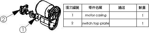

如果您選擇剖半圓形,則可以使用下方文字方塊以讓您為零件號球的下半部輸入資料。藉由使用剖半圓形樣式,零組件的項次編號及數量會顯示在零件號球中。您可以變更資料為文字、自訂屬性、及零組件參考。
大小 。從清單中選擇一個大小(特定的字元數),緊靠密合(自動調整配合文字),或使用者定義(當您於下方設定零件號球的大小時)。

  • 文字自訂文字方塊開啟讓您輸入文字
  • 項次編號。在零件表中的項次編號
  • 數量。在組合件中此項目的數量
  • 自訂屬性。自訂屬性方塊開啟讓您選擇一個項目。
