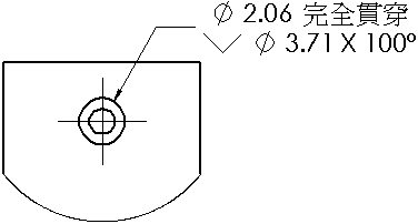

鑽孔標註的範例:
使用來自異形孔精靈資訊的孔標註:
相同的孔標註,但由幾何定義:

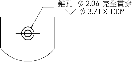

在此範例中,在 <MOD-DIAM> 符號之前加入了文字 C'SINK 及一個空格:
COUNTERSINK-THRU=C'SINK <MOD-DIAM> <hw-thruholedia> <hw-thru>;\
<HOLE-SINK><MOD-DIAM> <hw-csdia> X <hw-csang> |
