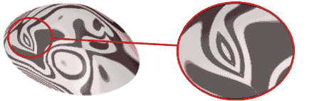

邊界上的斑馬紋(Zebra Stripes on Boundaries)
您可以使用斑馬紋來視覺地決定什麼類型的邊界存在於曲面中。
接觸
斑馬紋在邊界並不相符。
相切
在邊界的斑馬紋相符,但在方向上有極大的變化。
曲率連續
斑馬紋平滑持續地跨過邊界。曲率連續是當產生面混合圓角時的一個選項。
圓角
相切
曲率連續
