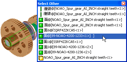

選擇隱藏的項次︰
  1. 在零件或組合件文件中,在圖面中的模型上按右鍵,然後選擇選擇其他
游標的形狀變為 ,且出現一方塊,其中包含有游標之下圖元(面、邊線、次組合件等等)的清單,會以遇到的次序先後列出。圖示會顯示圖元的類型(面、邊線等等)。
將游標在清單上的項次移動,以在圖面中強調顯示相對應的項次。
要捲動清單,按一下 Tab 或滾動滑鼠中間鍵
  1. 在清單或圖面中按一下來選擇一個圖元。
