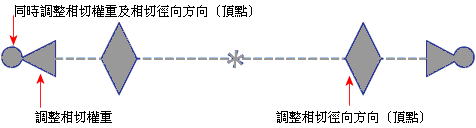

不規則曲線控制點包括多種控制點類型,以控制在該點的不規則曲線的權重和方向(向量)。您可以控制權重及方向:
  • 個別或整體
  • 不對稱:只有一邊
  • 對稱:兩邊一起
控制點色彩表示操作的狀態。
控制點
狀態
結果 - 控制點:
未啟用
未選擇。
已選取
已選取,但是沒有動作發生。
啟用
已移動,且操作仍然持續進行中。
已啟用
 已移動,且操作停止在其新的位置上。
已限制
包括限制尺寸或限制條件。
