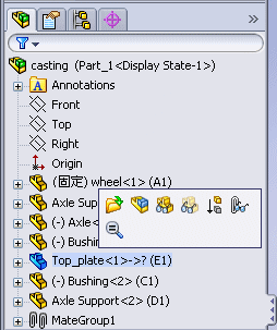

當您在圖面或 FeatureManager(特徵管理員)中選擇項次時,文意感應工具列會出現並提供對該情境通常執行動作的存取。在文意感應工具列中的工具是之前可在快顯功能表中找到項目的子集。
 當文意感應工具列顯示時您可按右鍵並查看與目前所選項目相關的其他功能表項次。
為零件、組合件及草圖提供文意感應工具列。

在選擇上顯示
當做出選擇時顯示文意感應工具列。
在快顯功能表中顯示
當您按右鍵來顯示快顯功能表時文意感應工具列出現。
兩個設定都清除
不顯示文意感應 工具列。來自工具列的指令被列在快顯功能表中。
