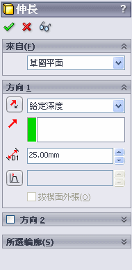

  • 標題列。特徵圖示 及特徵名稱(例如伸長1)(唯讀)。
  • 按鈕
合格。接受選擇,執行指令,並關閉 PropertyManager。
取消。忽略所有選擇並關閉 PropertyManager。
預覽。顯示特徵的預覽。
說明。開啟相對應的說明主題。
保持顯示。固定 PropertyManager 的開啟。
上一步。回到前一步驟。
下一步。前進至下一個步驟。
復原。復原之前的操作。
  • 訊息 。出現一文字方塊以指引您至下一個步驟,通常會列出執行下一個步驟的各種方法。
  • 群組方塊。相關按鈕、清單方塊、及選擇方塊的集合,會有群組的標題(例如方向 1),這些群組可被展開 或摺疊

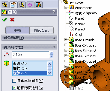

  • 選擇方塊。接受在在圖面或 FeatureManager(特徵管理員)中的選擇。當啟用時方塊是粉紅色的。當您選擇了選擇方塊中的一個項次時,其會在圖面中被強調顯示。要從方塊中刪除選擇,按右鍵並選擇刪除(單一項次)或清除選擇(所有項次)。
快顯 FeatureManager(特徵管理員)樹狀結構
在 PropertyManager 標題列上按一下來在圖面中顯示快顯 FeatureManager(特徵管理員)
