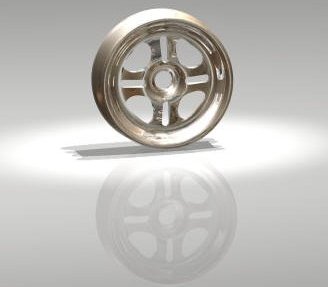

Ráfek kola
Předvede:
  • Ateliér PhotoWorks
  • Odrazivý vzhled modelu
  • Vzhled podlahy
Vytvořte model v programu SolidWorks.
V podokně úloh otevřete Položky PhotoWorks, vyberte složku Vzhledy a přetáhněte položku leštěná ocel.
Klepněte na .
V Ateliéru PhotoWorks vyberte Nekonečně bílou plochu a Kvalitu vykreslovaní nastavte na Střední. Prostředí:
  • Znázorňuje sférické prostředí přizpůsobené modelu.
  • Zahrnuje studio fotografa jako pozadí.
  • Automaticky nastaví schéma osvětlení.
  • Nastaví kvalitu vykreslování, čímž se nastaví kvalita vyhlazování, počet odrazů a refrakcí, nepřímé osvětlení a kontrola stínů. První vykreselní je příležitostí pro testování různých nastavení (jako například prostředí a osvětelní) nižší kvality, které trvá kratší dobu.
V Editoru prostředí aplikace PhotoWorks, na záložce Komora, vyberte  Porcelán pro Podlahu a určete ji jako Viditelnou.
  • Porcelánová podlaha odráží model a světlo pomocí bodového světla.
V Možnostech aplikace PhotoWorks na záložce Vlastnosti dokumentu nastavte Kvalitu vyhlazování na Vysokou.
  • Výsledkem vysoké kvality vyhlazování, která trvá delší dobu, jsou ostřejší obrázky. Toto nastavení je většinou ponecháno až na konečné vykreslování.
