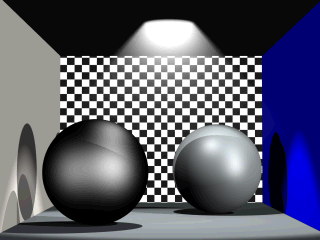

Počet odrazů = 0
Počet refrakcí = 0
Všechny vzhledy jsou tlumené a matné.

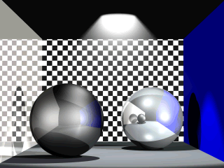

Počet odrazů = 1
Počet refrakcí = 0
Všimněte si rozdílu ve vysoce odrazivých vzhledech koule na pravé straně a na levé stěně.

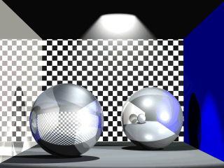

Počet odrazů = 1
Počet refrakcí = 2
Všimněte si rozdílu ve vysoce odrazivém vzhledu koule na levé straně.
