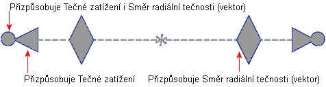

Ovladač splajnu obsahuje více typů ovladač pro ovládání velikosti zatížení a směru (vektor) splajnu v daném bodu. Můžete ovládat zatížení a směr:
  • Jednotlivě nebo společně
  • Asymetricky: pouze jedna strana
  • Symetricky: obě strany společně
Stav dané operace označují barvy ovladače.
Ovladače
Stav
Výsledky - ovladač:
Neaktivní
není vybrán.
Možnost vybrána
byl vybrán, ale nedošlo k žádnému pohybu.
Aktivní
byl posunut, a daná operace ještě probíhá.
Aktivován
 byl posunut a daná operace je v klidu ve své nové poloze.
Omezený
Zahrnuje omezení kót nebo vztahů.
