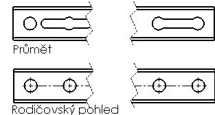

Přerušený pohled můžete použít ve výkresu. Přerušené pohledy umožňují zobrazit pohled výkresu ve větším měřítku na listu výkresu v menším měřítku. Čáry přerušení slouží k přerušení pohledu. Referenční kóty a kóty modelu přidružené k přerušené ploše odráží skutečné hodnoty modelu.
Přerušené pohledy zahrnují následující funkce:
  • Mezeru mezi čarami přerušení a prodloužením čar za hranicemi geometrie můžete zadat v nabídce Vlastnosti dokumentu - Detailování.
  • Kóty protínající čáry přerušení jsou automaticky přerušeny.
  • Čáry přerušení lze uzamknout na místě. Po přerušení pohledu je vhodné okótovat čáry přerušení ke známé části geometrie. Tyto kóty jsou určeny k použití pouze v dokumentu výkresu a na tištěném výkresu se nezobrazí.
  • Typ čáry přerušení můžete nastavit v nabídce Nástroje, Možnosti, Vlastnosti dokumentu,Typ čáry.
  • Kótovací čáry můžete zobrazit jako lomené výběrem možnosti Zobrazit kóty jako přerušené v přerušených pohledech v nabídce Vlastnosti dokumentu - Kóty.
  • Na více pohledů můžete aplikovat příkazy Přerušit pohled a Zrušit přerušení pohledu.
  • V pohledu lze použít kombinaci několik vodorovných či svislých čar přerušení. Všechna přerušení používají stejný styl mezery a čáry přerušení.
  • Přerušené pohledy rozvinutého tvaru plechových dílů obsahují čáry ohybu.
  • Kombinací přerušeného pohledu a pohledu řezu lze vytvořit pohled otočeného řezu.

Zarovnání přerušení v průměru s přerušením v nadřazeném pohledu:
  1. Pravým tlačítkem klepněte do průmětu a vyberte Vlastnosti.
  2. V dialogovém okně vyberte Zarovnat přerušení s rodičem.
  3. Klepněte na OK.
