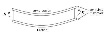

Un composite sandwich est constitué de deux peaux extérieures solidaires d'un noyau.
  • Les peaux ou parements sont plus minces, plus rigides et plus robustes que le noyau.
  • Le noyau est le plus souvent plus léger pour réduire la masse globale et a un module d'élasticité en cisaillement élevé pour résister au glissement des peaux.
Utilisez un composite sandwich quand une résistance supérieure aux charges de flexion est exigée. Les peaux rigides et robustes sont à l'extérieur pour absorber le maximum de contraintes. Le noyau est le plus souvent beaucoup plus épais pour réduire les contraintes observées pendant la flexion.
