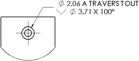

Exemples de symboles pour le perçage:
Symbole pour le perçage utilisant des informations provenant de l’Assistance pour le perçage:
Le même symbole pour le perçage, mais cette fois défini par la géométrie:

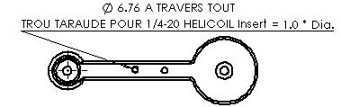

Une fonction Enlèvement de matière représentant un perçage. La fonction d'enlèvement de matière doit contenir une esquisse circulaire:

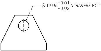

Vous pouvez ajouter des tolérances et une précision aux symboles pour le perçage:

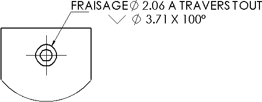

Modifiez la définition.
Dans cet exemple, le texte C'SINK et un espace sont ajoutés avant le symbole <MOD-DIAM>:
COUNTERSINK-THRU=C'SINK <MOD-DIAM> <hw-thruholedia> <hw-thru>;\
<HOLE-SINK><MOD-DIAM> <hw-csdia> X <hw-csang>
