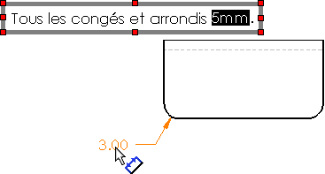

Les notes permettent d'ajouter un texte et des labels dans les mises en plan.
Une note peut être flottante, fixe ou placée avec une attache pointant vers un objet (face, arête ou sommet) dans le document. Elle peut contenir un simple texte, des symboles, un texte paramétrique et des liens hypertexte. La ligne d'attache peut être droite, brisée ou avec cassures multiples.

  1. Pour créer une case pour la note:
    • Cliquez et faites glisser la case avant de taper le texte.
- ou -
    • Cliquez pour placer la note, puis faites glisser les poignées pour ajuster la taille de la case.
