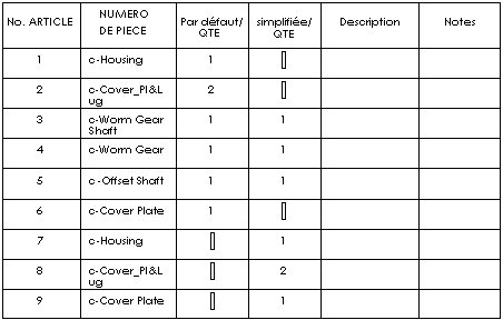

Modèles de tables
Des modèles standard pour les Nomenclatures, les Tables de perçages, les Tables de révisions et les Listes de pièces soudées et les Cartouches 3D sont disponibles dans le dossier_d'installation>\solidworks\lang\langue>. Vous pouvez spécifier un dossier différent, enregistrer et utiliser des modèles personnalisés.
Table
Extension du nom de fichier
Table générale
Nomenclature
Table de perçages
Table de révisions
Liste des pièces soudées
Cartouche 3D
.sldtbt
.sldbomtbt
.sldholtbt
.sldrevtbt
.sldwldtbt
.sldtbt
Aucun modèle n'est fournit pour les tables générales.
Les en-têtes et les éléments de mise en forme sont enregistrés dans les modèles personnalisés, mais pas le contenu de la table.
Les PropertyManagers des différentes tables mémorisent le modèle utilisé en dernier.
