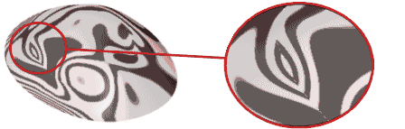

Zébrures sur les limites de surfaces
Vous pouvez déterminer visuellement quel type de raccord existe entre deux surfaces grâce aux zébrures.
Contact
Les zébrures ne se correspondent pas au niveau du raccord.
Tangence
Les zébrures se correspondent au niveau du raccord, mais le changement de direction est brutal.
Courbure continue
Les zébrures continuent de manière uniforme au-delà du raccord. La continuité de courbure est optionnelle lors de la création de congés de face de raccordement.
Congé
Tangent
Courbure continue
