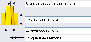

  • Sélectionnez un vecteur de direction.  Sélectionnez un vecteur de direction pour positionner un seul renfort. Les autres renforts viennent se placer automatiquement autour du bossage. Cliquez sur Inverser la direction , si nécessaire.
Pas de dépouille
Dépouille
 Largeur des renforts définir l'épaisseur à la base des renforts, avant d'appliquer une dépouille.
Longueur des renforts mesurée à partir du centre du bossage.
  • Nombre de renforts.
  • Espacé régulièrement. (Disponible pour deux renforts uniquement.) Crée un angle de 180 degrés entre les deux renforts. Cette option est utile pour les plots d'angles. Désactivez cette option pour sélectionner un vecteur de direction qui définit l'orientation du second renfort.
Espacé régulièrement sélectionné.
Espacé régulièrement désactivé.
