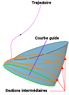

Aperçu des sections intermédiaires du balayage
Les sections intermédiaires dans un balayage donnent un aperçu de la section par incréments, à mesure que la section suit le chemin défini par la trajectoire et les courbes guides.
Pour voir les sections intermédiaires dans le balayage:
REMARQUE: Vous pouvez activer cette option avant de créer le balayage.
  1. A l'aide du bouton droit de la souris, cliquez sur la fonction Balayage dans l'arbre de création FeatureManager et sélectionnez Editer la fonction.
  2. Sous Courbes guides, cliquez sur Montrer les sections .
  3. Cliquez sur les flèches Monter et Descendre pour faire défiler les aperçus.
