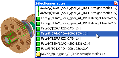

Sélectionner autre
Sélectionne des entités cachées par d'autres entités.
Pour sélectionner des objets cachés:
  1. Dans un document de pièce ou d'assemblage, cliquez sur le modèle de la zone graphique à l'aide du bouton droit de la souris et choisissez Sélectionner autre.
Le pointeur prend la forme et une case apparaît avec une liste d'entités (faces, arêtes, sous-assemblages, etc.) se trouvant sous le pointeur, dans l'ordre dans lequel elles sont rencontrées. Une icône affiche le type de l'entité (face, arête, etc.).
Placez le pointeur sur les objets de la liste pour les mettre en surbrillance dans la zone graphique.
Pour faire défiler la liste, appuyez sur Tab ou faites tourner le bouton central de la souris.
  1. Cliquez dans la liste ou dans la zone graphique pour sélectionner une entité.
