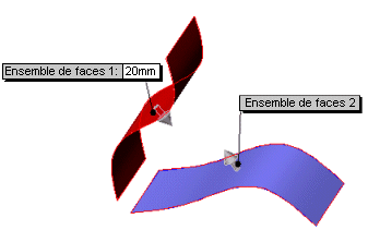

Pour créer un congé de face entre des surfaces:
  1. Créez deux surfaces (elles n'ont pas besoin d'être adjacentes).
  2. Cliquez sur Congé (barre d'outils Fonctions) ou sur Insertion, Surface, Congé/Arrondi.
  3. Dans le PropertyManager, sous Type de congé, sélectionnez Congé de face.
  4. Sous Objets à arrondir, définissez la valeur du Rayon .
  5. Dans la zone graphique, sélectionnez la première face à arrondir pour définir l'Ensemble de faces 1. La flèche d'aperçu indique la direction du congé de face.
  1. Cliquez dans Ensemble de faces 2, puis sélectionnez la seconde face à arrondir dans la zone graphique. Si nécessaire, cliquez sur Inverser la face normale de sorte que les flèches pointent l'une vers l'autre.
  1. Définissez les autres options du PropertyManager. Sous Options de congé, les options Restreindre les surfaces ne s'appliquent qu'aux congés de face utilisant des surfaces:
    • Ajuster et attacher. Permet d'ajuster les faces arrondies et de coudre les surfaces en un seul corps surfacique.
    • Ne pas ajuster et attacher. Permet d'ajouter une nouvelle surface avec congé, mais n'ajuste pas les faces et ne coud pas les surfaces.
  1. Cliquez sur OK .
    Congé de face avec l'option Ajuster et attacher sélectionnée.
