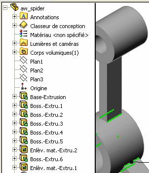

Mise en surbrillance dynamique. La géométrie dans la zone graphique (arêtes, faces, plans, axes, etc.) est mise en surbrillance lorsque le pointeur passe au-dessus de l'objet dans l'arbre de création FeatureManager.

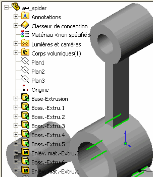

Utiliser un FeatureManager mobile transparent dans les pièces/assemblages. L'arbre de création mobile est transparent. Lorsque cette option est désactivée, il ne l'est pas.
Arbre de création FeatureManager mobile transparent
Arbre de création FeatureManager mobile opaque
