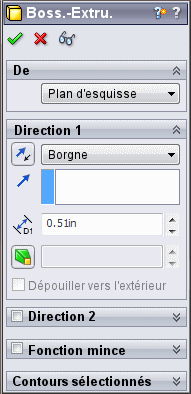

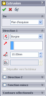

  • Barre de titre. L'icône de la fonction et son nom (Extrusion1, par exemple) (lecture seule).
  • Boutons.
OK. Accepter les sélections, exécuter la commande et fermer le PropertyManager.
Annuler. Ignorer les sélections et fermer le PropertyManager.
Aperçu. Afficher un aperçu de la fonction.
Aide. Ouvrir la rubrique d'aide correspondante.
Maintenir visible. Garder le PropertyManager ouvert.
Arrière. Revenir à l'étape précédente.
Suivant. Aller à l'étape suivante.
Annuler. Annuler la commande précédente.
  • Message . Une case de texte vous indiquant la prochaine étape et proposant souvent plusieurs façons de la réaliser.
  • Zones de groupe. Ensemble de boutons connexes, listes et cases de sélection, avec un titre de groupe (Direction 1, par exemple) qui peuvent être développés ou rassemblés .
  • Cases de sélection. Acceptez les sélections dans la zone graphique ou dans l'arbre de création FeatureManager. Elles sont roses lorsqu'elles sont actives. Lorsque vous sélectionnez un objet dans la case de sélection, il est mis en surbrillance dans la zone graphique. Pour effacer les sélections dans une case, cliquez à l'aide du bouton droit de la souris et choisissez Supprimer (pour un objet) ou Supprimer les sélections (pour tous les objets).

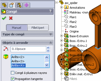

L'arbre de création FeatureManager mobile
Cliquez dans la barre de titre du PropertyManager pour afficher l'arbre de création FeatureManager mobile dans la zone graphique.
