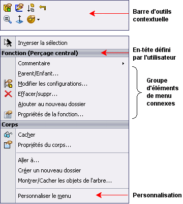

Les menus contextuels incluent:
  • Une barre d'outils contextuelle des commandes fréquemment utilisées
  • Des en-têtes indiquant les différentes sections du menu.
  • Des noms définis par l'utilisateur si vous attribuez des noms aux fonctions, composants, etc.
  • Des groupes d'éléments de menu connexes.
  • La possibilité de personnaliser le menu.
Par défaut, la version courte des menus contextuels apparaît. Cliquez sur pour afficher la version complète avec tous les éléments de menu possibles.
