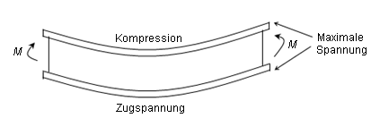

Ein Sandwich-Verbund besteht aus 2 Außenlagen, die an einen Kern gebunden sind.
  • Due Außenlagen sind im Vergleich zum Kern dünner, steifer und fester.
  • Der Kern ist in der Regel leichter, um das Gesamtgewicht zu reduzieren, und besitzt einen hohen Schubmodul, um ein Gleiten der Außenlagen zu erschweren.
Verwenden Sie einen Sandwich-Verbund, wenn eine höhere Widerstandsfähigkeit gegenüber Biegelasten erforderlich ist. Die steifen und festen Außenlagen haben die Funktion, maximale Spannungen auszuhalten. Der Kern ist gewöhnlich sehr viel dicker, um die beim Biegen auftretenden Spannungen zu verringern.
