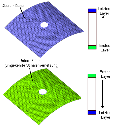

Das Programm bestimmt die erste Lage an der unteren Schalenfläche und die letzte Lage an der oberen Schalenfläche. Beim Umkehren der Vernetzung wird auch die Stapelreihenfolge umgekehrt In den Abbildungen unten wird die untere Fläche grün (statt standardmäßig orangefarben) dargestellt.
ANMERKUNG: Bei asymmetrischen Verbunden führt die Umkehrung der Reihenfolge zu unterschiedlichen Ergebnissen, während bei symmetrischen Verbunden die Umkehrung der Reihenfolge die Ergebnisse nicht ändert.
Bei asymmetrischen Verbunden sollten Sie vor Ausführung der Analyse sicherstellen, dass die Stapelungsrichtung über alle Flächen und Schalen konsistent ist.
Stapelungsrichtung für Modelle mit mehreren Flächen und/oder Schalen (untere Fläche wird orangefarben dargestelllt):
