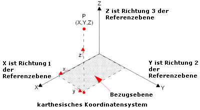

Verwenden von Referenzebenen
Eine Referenzebene definiert ein kartesisches Koordinatensystem, wie in der Abbildung dargestellt.

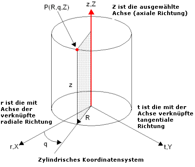

Verwenden von Referenzachsen
Eine Referenzachse definiert ein zylindrisches Koordinatensystem, wie in der Abbildung dargestellt. Referenzachsen sind zum Festlegen von radialen und tangentialen Lagern hilfreich und erforderlich.
