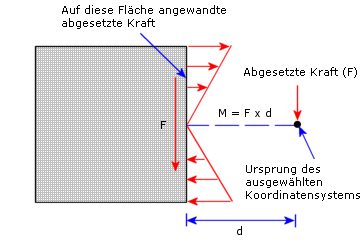

Sie können diese Option verwenden,wenn die ausgelassene Komponente ausreichend flexibel ist, aber ihre Verschiebungen immer noch unter die Annahme der kleinen Verschiebung fallen. Abgesetzte Lasten (Kräfte und/oder Momente) werden auf einen Punkt angewendet, der von den X-, Y- und Z-Positionen in Bezug auf das ausgewählte Koordinatensystem definiert wird. Wenn kein Koordinatensystem ausgewählt ist, wird standardmäßig das globale Koordinatensystem verwendet. Abgesetzte Momente werden auf die angegebenen Achsen des Koordinatensystems angewendet. Das Programm berechnet automatisch die äquivalenten Kräfte und wendet sie auf die ausgewählten Flächen an. Eine an der abgesetzten Position angewendete Kraft wird als Kraft und äquivalente(s) Moment(e) übertragen, die auf die ausgewählte(n) Fläche(n) angewendet werden.
Wenn Sie beispielsweise eine abgesetzte Kraft F, wie in der Abbildung dargestellt, auf eine Fläche anwenden, wendet das Programm Kräfte an, die einem Moment M = F x d zusätzlich zur Kraft F entsprechen.
Es wird empfohlen, alle abgesetzten Kraft- und Momentkomponenten ( X-, Y-, Z-Richtung hinsichtlich eines lokalen Koordinatensystems) in einer Definition anzuwenden.
Anwenden einer abgesetzten Kraft (direkte Übertragung) auf eine Fläche
