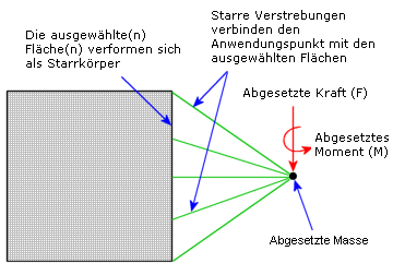

Eine abgesetzte Position ist eine Position außerhalb der Modellgeometrie. Benutzen Sie diesen PropertyManager, um Einzelkräfte, Momente und eine Masse an einer abgesetzten Position zu definieren. Sie definieren die Position, eine Masse, Kräfte und Momente in den X-, Y- und Z-Richtungen, sowie geometrische Elemente, die mit der angegebenen Position verbunden sind. Die angegebene Position ist an die ausgewählten Elemente mit starren Stäben verbunden. Die ausgewählten Elemente (Flächen, Kanten und Eckpunkte), die über eine starre Verbindung mit einem gemeinsamen Punkt verbunden werden, können nur als Starrkörper verformt werden. In der Nähe von Flächen mit starren Verbindungen können hohe Spannungen auftreten.
