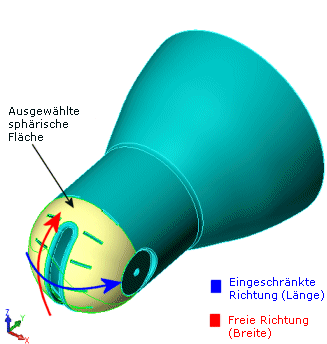

Die Radial-, Längen- und Breitenrichtungen einer kugelförmigen Fläche sind in der Abbildung dargestellt. Verwenden Sie die Option Vorschau anzeigen, um die Längen- und Breitenrichtungen zu bestimmen.
