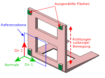

Verwenden einer Referenzebene
Sie können eine Ebene als Referenz verwenden, um Lager anzuwenden. Sie können die Translationen in Richtung 1 und Richtung 2 der Ebene sowie in die Richtung Normal auf Ebene vorschreiben. Bei Schalenvernetzungen können Sie Rotationen in Bezug auf diese Richtungen vorschreiben.
In der nachfolgenden Tabelle sind die Attribute dieses Lagertyps aufgeführt:
Attribut
Wert
Mögliche Freiheitsgrade für Volumenkörper
3 Translationen
Mögliche Freiheitsgrade für Schalen und Balken
3 Translationen und 3 Rotationen
Mögliche Freiheitsgrade für Stäbe
3 Translationen
3D-Symbol
Translation
Rotation
Auswählbare Elemente
Eckpunkte, Kanten, Flächen und Balkenverbindungen
Translationen
Entlang Ebenenrichtung 1
Entlang Ebenenrichtung 2
Normal auf Ebene
Rotationen (nur für Schalen und Balken)
Um Ebenenrichtung 1
Um Ebenenrichtung 2
Normal auf Ebene
