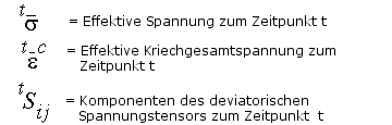

Bei einer numerischen Kriechanalyse, bei der unter Umständen eine zyklische Belastung erfolgt, werden die aktuellen Kriechdehnungsraten auf Grundlage der Dehnungshärtungsregel als Funktion der aktuellen Spannung und der Gesamtkriechdehnung ausgedrückt:
Zeichenerklärung:
