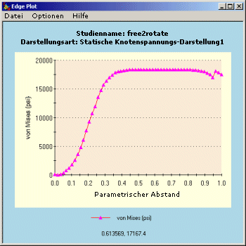

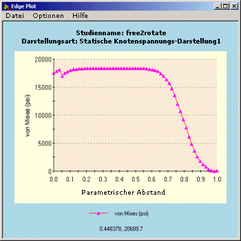

  1. Um die parametrische Variable umzukehren, klicken Sie auf Kantendarstellung umkehren.
  2. Klicken Sie unter Berichtsoptionen auf Darstellung.
Das Fenster Kantendarstellung wird geöffnet. Es zeigt Werte des angezeigten Ergebnisses (Y-Achse des Diagramms) in Abhängigkeit vom parametrischen Abstand auf der gewählten Kante normalisiert zu 1 (X-Achse).
  1. Klicken Sie auf , um das Diagrammfenster zu schließen.
  2. Klicken Sie auf .
Option Kantendarstellung umkehren nicht aktiviert
Option Kantendarstellung umkehren aktiviert
