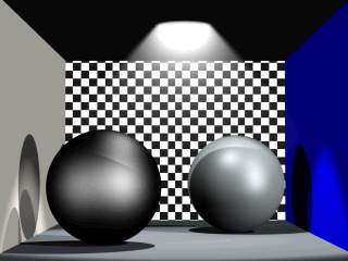

Anzahl der Reflexionen = 0
Anzahl der Brechungen = 0
Alle Erscheinungsbilder wirken glanzlos und matt.

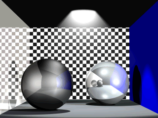

Anzahl der Reflexionen = 1
Achten Sie auf den Unterschied bei den stark reflektierenden Erscheinungsbildern auf der Kugel rechts und der Wand links.

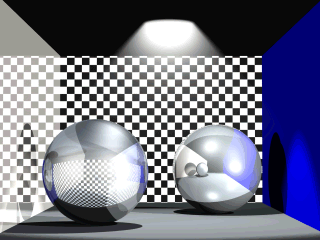

Anzahl der Brechungen = 2
Achten Sie auf den Unterschied bei dem stark brechenden Erscheinungsbild, das für die Kugel links verwendet wurde.
