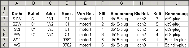

Beispiel einer Excel Von-Bis-Datei
Dies ist ein Beispiel einer Excel Datei für eine Kabelbaugruppe, die die zwei Drähte W11 und W6 und ein Kabel C1 mit vier Adern S1W, S2W, S2t und W5 enthält. Das Kabel und die zwei Drähte gehen von einem Verbindungsstück (motor1, Benennung db15-plug) aus. Die vier Kabeladern sind an ein zweites Verbindungsstück (con2, Benennung db9-plug) angeschlossen. Die beiden Einzeldrähte sind an ein drittes Verbindungsstück (con3, Benennung 5pindin-plug) angeschlossen.
