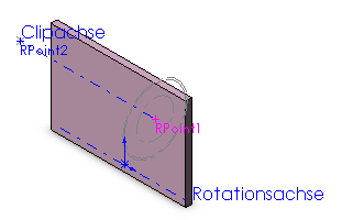

Zwei Beispiele für virtuelle Clips (cableconstraint.sldprt und virtualclipsingleconstraint.sldprt) befinden sich in der Konstruktionsbibliothek, in <Installationsverzeichnis>\data\design library\routing\electrical.
Eine Konfiguration von cableconstraint.sldprt ist nachstehend angezeigt. Eine der Kanten der linearen Austragung wird in einer Verknüpfungsreferenz-Definition verwendet, um die Positionierung des Teils in der Baugruppe zu gewährleisten. Rotationsachse und Clipachse können zum Drehen oder Ausrichten des virtuellen Clips verwendet werden. Der virtuelle Clip enthält überlappende Konfigurationen und Filterdaten, damit er automatisch die Größe ändert, um unterschiedliche Offset-Abstände zu gewährleisten, wenn sich der Kabeldurchmesser ändert.
