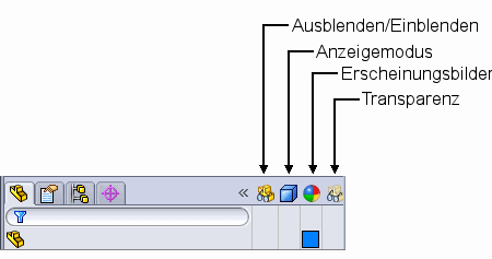

Auf- oder Zuklappen des Anzeige-Fensterbereichs:
  1. Klicken Sie oben im FeatureManager (im Fensterbereich rechts neben den Registerkarten) auf , um den Anzeige-Fensterbereich aufzuklappen.
Der Anzeige-Fensterbereich wird rechts neben dem Fensterbereich mit dem FeatureManager eingeblendet. Er ist in vier Spalten unterteilt:
  1. Klicken Sie auf , um den Anzeige-Fensterbereich zuzuklappen.
